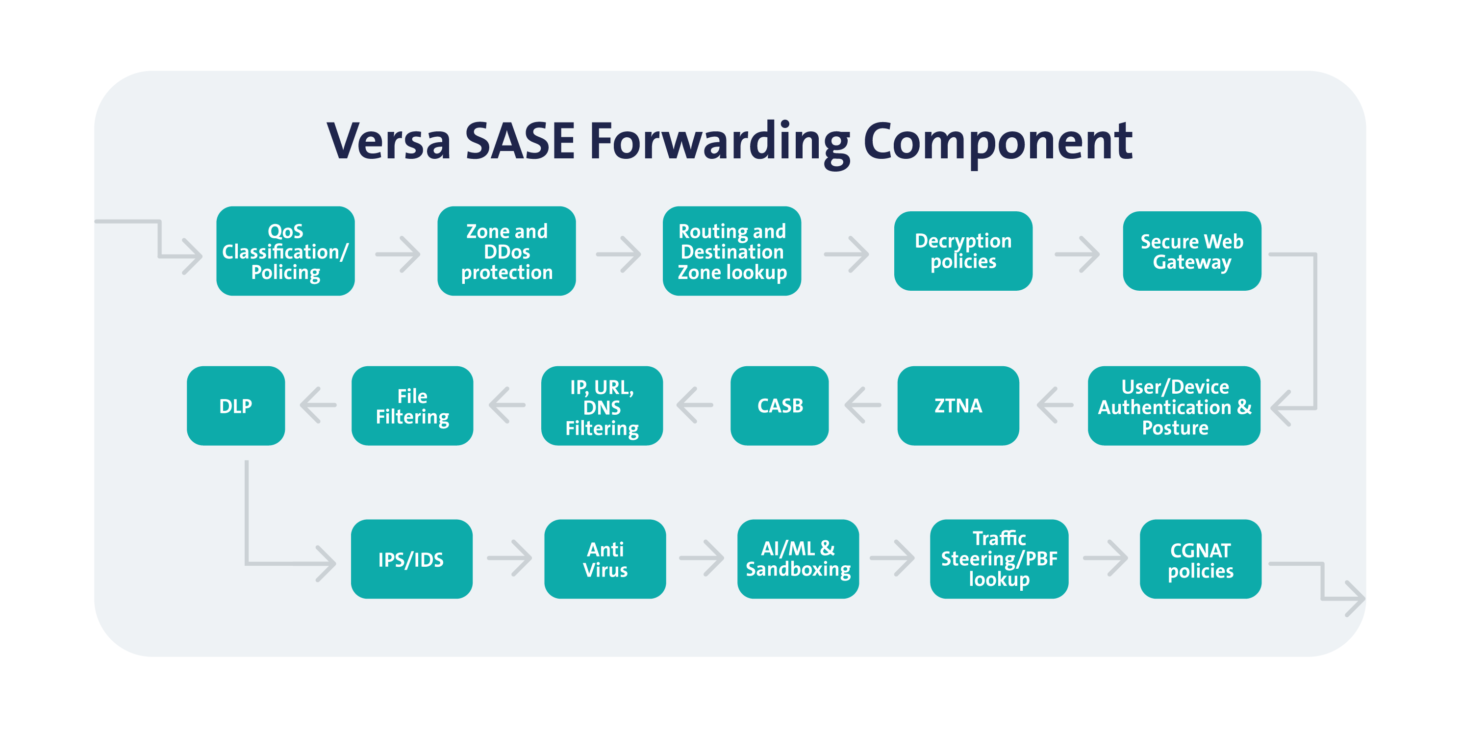

Firewall as a Service
Firewall as a Service (FWaaS) bietet die Möglichkeit, Anwendungen anhand verschiedener Merkmale zu identifizieren, darunter Layer-7-Deep-Packet-Inspection (DPI), URLs, Protokoll- und Portnummern, Ziel-IP-Adressen und vieles mehr. Dies wird in Kombination mit einer umfassenden, regelbasierten Steuerung eingesetzt. Der DNS-Proxy sichert DNS-Einträge mithilfe von Informationen aus autoritativen DNS-Servern und DNS-Reputations-Feeds, um den Zugriff auf nicht vertrauenswürdige oder bösartige Websites zu blockieren. URL- und IP-Reputation, Kategorisierung und Filterung ermöglichen sicheres Surfen und blockieren schädliche Websites. Der TLS/SSL-Proxy öffnet und überprüft verschlüsselten Datenverkehr, um Bedrohungen zu erkennen und Datenlecks zu verhindern. Das IPS erkennt und verhindert Schwachstellen auf der Grundlage von Unterschriften und Anomalien. Durch die Aktualisierung von Unterschriften und der Anomalieerkennung in Echtzeit wird ein kontinuierlicher Schutz gewährleistet.
Abbildung: Versa SASE Forwarding Component, die die mehrschichtige Sicherheits- und Datenverkehrsverarbeitungspipeline innerhalb der Infrastruktur von beemNet veranschaulicht.
Effiziente Verwaltung, Schutz und Überwachung bilden die Grundlage für eine sichere Webzugriffskontrolle. Vordefinierte Richtlinien und Bandbreitenpriorisierung optimieren den Webverkehr. Die Bedrohungsabwehr bietet umfassenden Schutz vor bösartigen Websites und ermöglicht eine schnelle Reaktion auf neue Angriffsmuster. Die Echtzeit-Prävention von Datenlecks sichert unautorisierte Datenübertragungen und gewährleistet die Einhaltung von Vorschriften. Sicherheit für mobile Mitarbeiter ermöglicht einen geschützten Webzugriff von jedem Standort und Gerät aus. Die Echtzeitüberwachung sorgt für eine nahtlose Kontrolle und Blockierung unangemessener Inhalte, um einen sicheren und kontrollierten Webzugang zu gewährleisten. Zusammen bilden diese Komponenten eine ganzheitliche Sicherheitslösung für einen sicheren und verwalteten Internetzugang:
- Stateful Firewall
- Sichtbarkeit der Anwendung
- Firewall der nächsten Generation
- IP-Filterung
Die Anwendungsidentifikationsfunktion von FWaaS identifiziert alle Anwendungen mit Funktionen wie Layer 7 Deep Packet Inspection (DPI), URL, Protokoll- und Portnummern, Ziel-IP-Adressen und mehr, kombiniert mit einer umfassenden richtlinienbasierten Kontrolle.
Stateful Packet Inspection
Stateful Packet Inspection (SPI) ist eine zentrale Sicherheitsfunktion, die in unsere SASE-Plattform integriert ist und einen intelligenten, kontextbezogenen Firewall-Schutz für den gesamten internetgebundenen Datenverkehr bietet. Im Gegensatz zur zustandslosen Filterung, bei der nur einzelne Pakete ausgewertet werden, verfolgt SPI den gesamten Zustand und Kontext von Netzwerksitzungen und ermöglicht es der Plattform, fundierte Entscheidungen über die Legitimität des Datenverkehrs zu treffen. In unserer Lösung wird SPI durch Internet Protection Rules durchgesetzt, die pro beem-Tenant angewendet werden und den Datenverkehr dynamisch auf der Grundlage einer Kombination von Übereinstimmungskriterien (z. B. Anwendungen, Benutzer, Geolocation, IP-Adressen und Protokolle) und vordefinierten Sicherheitsmassnahmen (z. B. «Zulassen», «Ablehnen» oder «profilbasierte Prüfung») bewerten. SPI stellt sicher, dass der Datenverkehr nicht nur nach Quelle und Ziel, sondern auch auf der Grundlage von Verhaltensmustern und der Einhaltung von Protokollen bewertet wird. So kann es beispielsweise die korrekte Sequenz eines TCP-Handshakes erkennen und validieren oder Abweichungen vom normalen Sitzungsverhalten feststellen und verdächtige oder fehlerhafte Verbindungen automatisch ablehnen. Die Inspektionslogik ist in die Firewall-Enforcement-Engine eingebettet und arbeitet mit ihr zusammen:
- Anwendungs- und URL-Filterung
- IPS (Intrusion Prevention System)
- Deep Packet Inspection
- TLS/SSL-Entschlüsselung
- IP-Reputation und DNS-Sicherheit
- Rollen- und identitätsbasierte Zugriffsrichtlinien
Dieser mehrschichtige Ansatz ermöglicht es SPI, Session Hijacking, Protokollmissbrauch und gefälschte Verbindungen hocheffektiv zu erkennen und gleichzeitig die Leistung durch optimierte Verarbeitung am Point of Presence (PoP) aufrechtzuerhalten. Als Teil der beemNet-Architektur spielt SPI eine Schlüsselrolle bei der Bereitstellung eines sicheren und richtlinienkonformen Internetzugangs sowohl für Festnetz- als auch für Mobilfunknutzer, abgestimmt auf die Sicherheitsstufen von Swisscom.

Einheitliches Bedrohungsmanagement
E-Mail-Sicherheit für SMTP, IMAP, MAPI und POP3
Die E-Mail-Sicherheit wird über einen Proxy bereitgestellt, der E-Mail-Protokolle wie SMTP, IMAP, POP3 und MAPI überprüft. Die Inspektion umfasst:
- Signaturbasierte Malware-Erkennung
- Spam- und Phishing-Filterung
- Inhalt und Anhang scannen
- Blockierung bösartiger Absender und Domänen
Feste IPs sind für die Kommunikation von Server zu Server erforderlich. Diese Funktion ist ab der Premium Security Edition verfügbar und ergänzt umfassendere Data Loss Prevention (DLP)-Strategien.
Outbound Traffic
Internetzugang über beemNet
Der gesamte ausgehende Internetverkehr wird über die beemNet-Infrastruktur geleitet, wobei Richtlinien auf DNS-, IP- und Anwendungsebene durchgesetzt werden. Benutzer profitieren von URL-Filterung, Deep Packet Inspection (DPI), TLS/SSL-Entschlüsselung und Bedrohungsbewertungsdiensten. Swisscom kann die Bandbreite pro Gerät oder Standort drosseln, um ein einheitliches Schutzniveau in ihrer gemeinsam genutzten Infrastruktur zu gewährleisten.
